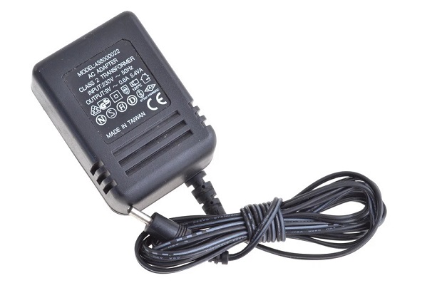

Ich benötige das Netzteil nur, um zu überprüfen, ob das Modem funktioniert. Vielleicht finde ich erszatz . Für 2600 sieht so ähnlich aus aber das ist DC

. falscher Stecker ?
yano schrieb: Ich habe so was gefunden . Sollte passen
Das könnte das Netzteil zur 1010 oder dem Farbplotter sein, die hatte - wimre - 9V Wechselspannung und Roka Buchse ...
